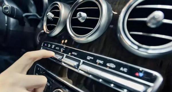

可能是汽车打开了外循环,这时汽油的味道会通过外循环进入到车里面。这种情况下,车主只需要把外循环关闭,然后等待一段时间,就不会有汽油味了。
