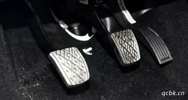

汽车离合器的控制方式有拉线式和液压式两种,对于拉线式离合器,可以更换离合器踏板弹簧,换成更细的弹簧,减小踏板的拉力。
而对于液压式离合器,调整方法相对复杂一些,主要有两种方式可供选择;第一种是调节离合器助力泵推杆的位置,使之达到合适的状态。第二种是调整离合总泵,总泵位置在离合踏板下面,可以调整到想要的松紧程度。
最后,不管采取哪种方法,都需要仔细地检查和调整相关部件,这样才能使离合器达到理想的状态,方便驾驶员在日常行驶中的使用。同时,也能够延长离合器的使用寿命,减少维修和更换的次数,降低车主的维修成本。
