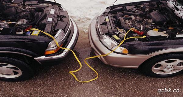

首先,搭电时需要找一辆车上电瓶电量充足的汽车,或者有备用蓄电池也可以,还要准备好两根连接线。
将其中的一根正极连接线,一般为红色,将一端连接在自己车辆电瓶的正极接线柱上,另一端要接到提供电量的电瓶正极上。要检查连接牢固,不可虚接。
接着将另一根连接线连接负极,一般为黑色,同样要将一端连接在自己车辆电瓶的负极接线柱上,另一端则需要连接到提供电量的电瓶负极接线柱上,同样要检查连接牢固。
当一切准备就绪后,即可以尝试启动车辆,成功启动后要将两根连接线分别取下,即可完成搭电过程。
