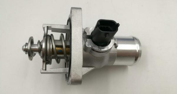

如果想要更换新的节温器,需要先将发动机关闭打开前机盖。
将电瓶负极线断开,可以最大程度保证人身安全,取下正时皮带外的塑料盖板。
将发电机总成拆下来,因为发电机在的位置对于换节温器会造成影响。
在车底放置一个接水盘,拆下水管,这时候防冻液会喷涌而出,要避免被烫伤。
看到节温器以后,将有故障的节温器拆下来,将新的节温器安装好。
在水管部位打一层密封胶,避免漏水,再将拆下来的发电机水管以及正时塑料盖, 按照原来的位置安装好,再将电瓶负极接好,添加新的防冻液就可以了。
