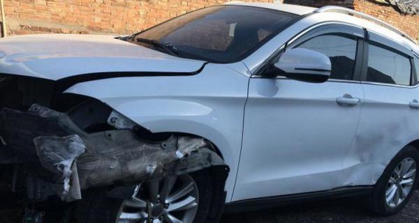

事故车的认定标准是车辆的底盘、顶梁、后备箱、翼子板、侧围等位置,如果有切割、焊接、钣金的痕迹,因为车辆无论发生事故是否严重,这些位置肯定会受损。
还可以检查车辆的安全气囊,如果安全气囊爆过的话,那就说明车辆一定发生过交通事故。
另外还有水泡和火烧的痕迹,经历过水泡和火烧之后,一般都会留下大大小小的痕迹,可以检查车辆是否有发霉或烧过的痕迹来进行判断。
很多不懂车的朋友很容易上当受骗,所以在购买二手车的时候,一定要找一个懂车的朋友陪同,同时也要在合同上注明车辆未发生过交通事故、水泡等情况。
