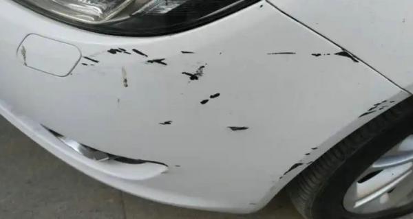

如果车上有油漆的话,可以使用柏油清洗剂,把它喷洒到有油漆点的地方,等油漆软化溶解后,用毛巾擦掉,用水洗干净即可。
也可以使用香蕉水进行去除,它可以很好的处理油漆点,首先将其涂抹在有油漆点的地方,等油漆点软化后擦拭掉,最后再用水清洗干净就行。应注意的是,香蕉水有一定腐蚀作用,所以要少量使用才行。
还有一种常用的方法,那就是用酒精处理,无论是油漆点还是其他污渍,都可以试着用酒精擦拭,或是将酒精喷在油漆处,等待一会后擦拭冲洗掉就行。
另外,汽车上的油漆点如果还没有完全干掉,那就可以用洗车泥处理,将洗车泥用温水浸泡,接着边喷水边用洗车泥擦拭,很快油漆点就会消失。
