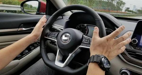

方向盘沉重是什么原因造成的
发表于 2025-8-28 05:19:17 | 显示全部楼层 |阅读模式
造成方向盘沉重的原因如下:
如果车主在选择车辆驾驶模式时,选择的是转向紧凑模式的话,可能会出现方向盘沉重的情况。
如果汽车的转向系统出现故障、转向系统缺少润滑油、汽车轮胎胎压过低等情况,也很可能导致汽车方向盘出现沉重的现象。
除此之外,如果汽车的转向系统里面的助力泵皮带打滑的话,那么也会出现方向盘沉重的情况。
方向盘沉重的解除方法如下:
车主需要检查汽车的转向系统是否出现故障、异常,一旦汽车转向系统有问题时,车主需要及时进行修复。
车主需要检查一下汽车的轮胎胎压是否正常,若是轮胎胎压不正常的话,此时车主也需要进行调整。
若都不是上述原因的话,车主可以检查一下自己选择的驾驶模式是否正确,如果不正确就需要及时调整。
