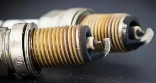

清洗火花塞是非常有必要的。定期清洗火花塞上的积碳,能够延长火花塞使用的寿命,还会让发动机的运转状态更好。但如果火花塞已经超过了使用寿命或已经快要达到使用寿命以及有损坏这些情况,就没有必要清洗了,应该及时更换火花塞。
清洗火花塞的方法如下:
在清洗火花塞的时候,一般是在冷车的情况下拆下火嘴,将发动机上的灰尘吹干净,避免灰尘掉入气缸。
看火花塞的工作情况,如果有积炭的话,就应该正确拆卸下来。
使用化油器清洗液倒入一个容器中,容器一定要选择可以放入火花塞的,再将火花塞放入化油器清洗液中浸泡。浸泡时就会产生很多的泡泡,说明化油器清洗液正在起作用,可以根据积碳的多少浸泡,一般半个小时或一个小时左右即可。
浸泡以后拿出火花塞,用刷子清洗上面残留的积碳,清洗干净以后再用清水冲洗。
最后用风枪吹干或晾干,重新装到发动机上,查看发动机的工作情况,如果一切正常就可以使用。
