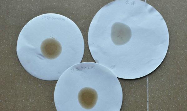

判断机油是否需要更换的方法很简单,如果感觉发动机抖动得很明显,并且机头声音变大的话,这时我们可以考虑更换机油。当然,我们还可以用比较科学的机油试纸方法,判断机油是否需要进行更换。具体如下:
首先拔出发动机旁边的机油尺,然后取出少量机油滴在机油试纸上,并且将其静止放置一个晚上,等待上面的机油在试纸上完全扩散。随之就可以观察试纸上的沉积环、油环和扩散环,如果出现以下三种情况的话,就说明机油需要更换了。
三道环的界限分明,可以使用一段时间,但还是得尽快更换。
油环消失,只剩下沉积环和扩散环,到最近的汽修店进行更换,当然自己动手更换也是可以的。
仅剩颜色较深的沉积环,一定要立刻更换,否则很容易损坏到发动机。
