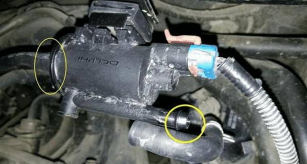

车辆行驶异响:碳罐电磁阀会发出“哒哒”响声,产生断续的开关动作。
车内有汽油味:汽车碳罐就是用来存储汽油挥发气体的设备,当碳罐坏了车内的汽油味会很重。
汽车启动困难:由于碳罐电磁阀和发动机进气歧管直接连通,此时会混合气就偏浓,发动机不容易启动。
油箱产生负压:由于碳罐一头连着进气歧管,另一头连着油箱,在油量不足时容易导致油箱被吸扁,容易夹坏油泵。
怠速忽高忽低:由于碳罐的空气入口及过滤网堵塞引起,发动机启动后,怠速转速有规律的忽高忽低,而且汽车加速无力。
