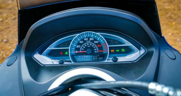

如果摩托车速度表指针不动了,维修的费用大概在100元左右。
摩托车速度表指针不动的原因如下:
车主在骑行摩托车时,如果发现速度表指针不动了,需要检查一下指针是否出现了松动的情况,在检查时可以选择将仪表盘拆卸下来,看一下指针的位置处是否有松动;如果有松动就拆下来重新安装一下,即可让故障消失。
当摩托车的速度表出现故障情况时,都是因为监测车速的传感器损坏,那么就会导致速度表无法检测到正常的行驶速度;遇到这种情况时,可以选择将传感器拿出来看一下,如果发现传感器出现故障,最好是更换新的传感器。
当速度表出现了线路接触不良或者短路的问题时,此时也会影响到速度表指针转动的情况,就需要对相关的线路进行检修。
