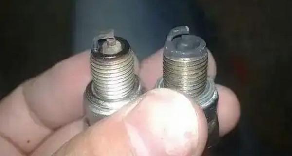

如果踏板车火花塞坏了,比较常见的表现有:车辆在启动的时候会打火比较困难;车辆正常行驶的时候容易出现突然断火的情况;还有车辆的动力方面会明显的欠缺,感觉行车无力;油耗也会明显的增多;再有就是排气管会有放炮的现象,甚至会大量的冒黑烟。
骑行踏板摩托车时,一旦发生这些症状之后,就必须要对火花塞进行检查,如果发现火花塞出现损坏的状态时,就必须要及时更换火花塞。
通常踏板车的火花塞都是位于发动机气缸的左边,想要拆卸下来更换的话,就需要先将坐垫下的盖板进行拆卸,接着在发动机的左侧位置找到火花塞帽。需要将火花塞帽进行拆卸,这样才能够看到火花塞。
借助工具扳手逆时针方向旋转火花塞,就可以将火花塞取下来。接着需要购买新的火花塞并更换上去,最后还需要将火花塞帽给盖回去并拧紧,就可以更换完毕。
