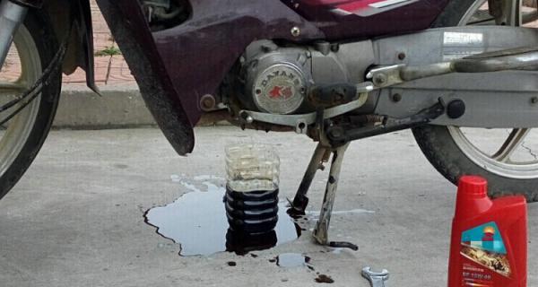

通常摩托车机油发生乳化现象时,都是因为机油中混入了水,经过油泵搅拌之后,水和机油就会发生乳化反应。机油的原材料里是有抗乳化剂存在的,即使机油在使用的过程中会碰到少量的水分,但是机油中的添加剂会与这些水分很好的融合,不会出现乳化的现象,只有机油中的水过多才会导致乳化现象的出现。
一般情况下可能是机油盖周围有凝结水,在短时间内无法得到蒸发,就会与机油结合,发生乳化反应,导致机油的润滑效果降低使发动机的磨损增加,寿命缩短。如果车主发现摩托车的机油出现上述的情况就要及时更换,避免发动机磨损加剧,对发动机造成更严重的伤害。
