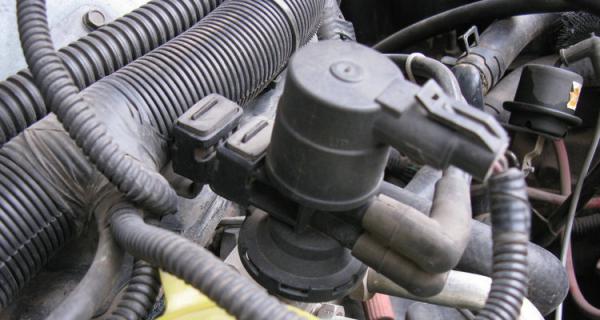

如果汽车碳罐电磁阀坏了,最直观的就是会影响发动机的正常工作,比如损坏的碳罐电磁阀处于常开状态,可导致发动机的启动困难;若是损坏的碳罐电磁阀处于常关闭故障状态,会使燃油蒸汽外泄,会使车内有较大的汽油味儿。
发动机的碳罐电磁阀损坏之后,对混合气的浓度是有影响的,从而会造成燃烧不充分,继而可表现为近期汽车的油耗会有所升高。
碳罐电磁阀损坏后对汽车的提速及动力响应也是会有影响的,可导致发动机加速时有忽高忽低现象,或者出现加速无力等多种不良情况。
