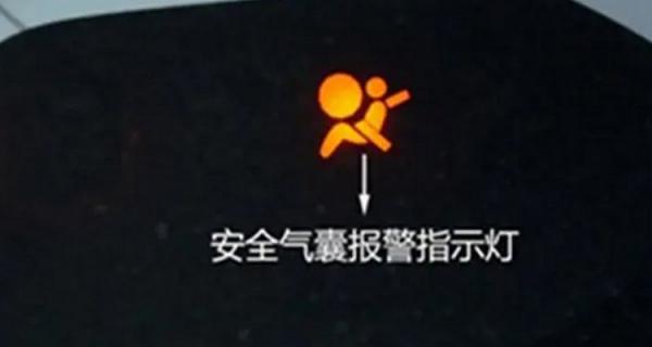

当汽车刚启动的时候,会进入自检的时候,有几秒钟的自检时间,这段时间如果仪表盘中的安全气囊指示灯亮起,几秒钟之后会自动熄灭,是正常的现象。
如果气囊灯一直亮并没有自动熄灭,这种情况很可能是汽车气囊发生故障了,建议车主要平稳开车,将车尽快开到附近的维修厂,然后让工作人员使用专业的故障诊断仪,来读取车上的故障代码,然后针对故障问题进行检修。
不过需要注意的是,汽车气囊灯亮,也有可能是出现了假故障而导致的;当汽车电瓶亏电,也会让气囊灯的电控信号受到影响,所以就会出现指示灯亮起的问题;如果是这种情况,那么就需要及时为电瓶充电,气囊灯的电控信号就会恢复正常。
