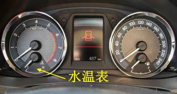

水温90度一跑就降70度是不正常的,水温正常温度应该保持在80-90度之间,而水温降到70度属于水温过低;导致水温过低的因素也很多,比如故障、周围气温低等导致的。
水温过低的影响如下:
燃油燃烧不充分:水温过低会直接导致燃油燃烧不充分,首先就是车辆动力大不如前,发动机的工作效率也会变差。
零件磨损:发动机的工作效率差,但车辆依然要保持行驶,就会导致发动机内部的零件被磨损,时间久了甚至还要进行更换。
油耗增高:想必没有车主不在意油耗,水温过低的情况下,喷油量就会变得越来越大,自然车辆油耗就会变得特别高。油耗增高之后,随之而来的还有积碳的快速生成。
