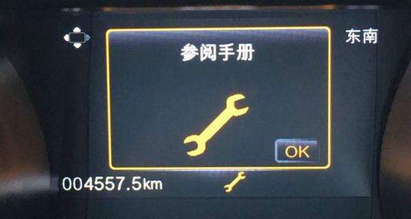

汽车仪表盘出现扳手标志怎么消除
发表于 2025-8-28 05:35:27 | 显示全部楼层 |阅读模式
之所以仪表盘会出现扳手的标志,是为了提醒车主需要对车辆进行保养了;那么就必须要到汽修厂保养车辆,当车辆保养完成之后,工作人员可以使用专门的解码器对小扳手进行解码复位。
如果不想到汽修厂消除的话,那么自己也是可以手动消除的。当发动机处于关闭状态时,只需要将里程表旁边的操作杆按住5~10秒钟左右,然后再旋转一下车钥匙,将车辆上的电源接通,并且开启一下发动机。完成这样的操作之后,扳手的标识就可以去除掉。
车主朋友们一定要注意,由于车型不同,在消除小扳手的方法时难免会出现不一样的情况,所以大家想要将扳手的标志去除,可以选择查看一下维修手册,跟着维修手册完成操作。
