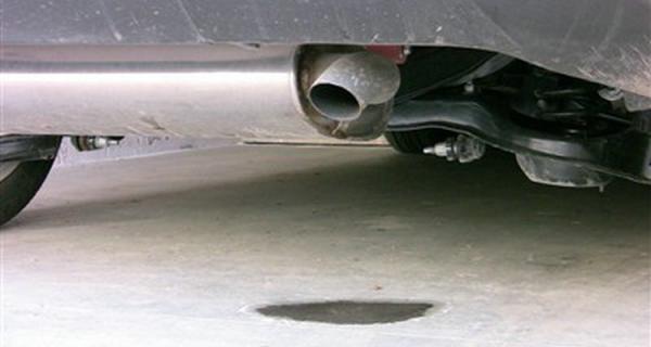

当排气管大肚子处漏水了,很可能是发动机高速运转时里面的积水,出现了喷水现象,这种情况属于正常现象,通常会发生在因为拥堵而低速驾驶的汽车上。
也可能是汽油完全燃烧后生成二氧化碳和水蒸气,水蒸气遇冷会液化成水,从排气管排出。这是一种正常的现象。
汽车在出厂时排气管会有一个小孔,这个小孔就是用来排水的,所以有的时候可以看见一些车辆的排气管一直在向外滴水。
也可能是是发动机中的冷却水泄漏,影响到了燃烧池里面的反应才导致的排水管漏水,这是一种不正常的情况,需要及时检查冷却水泄漏位置。
