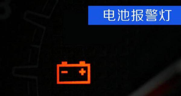

蓄电池故障灯亮的原因
发表于 2025-8-28 05:37:18 | 显示全部楼层 |阅读模式
发动机皮带松:汽车发动机如果皮带松了的话,就会导致汽车供电系统受到影响,从而亮起来电瓶故障灯。
发动机电压调节器出现问题:电压调节器出现问题,就会导致汽车电瓶故障灯亮起来,这时候需要我们去维修厂或者4s店维修。
电瓶的线接触不良:线路接触不良也会导致汽车电瓶故障灯亮起来,我们得去维修厂找专业的工作人员帮我们找到具体的线路问题并维修。
电池的硫化作用:汽车电瓶电池是会有硫化作用的,这种作用会导致汽车电瓶上面有一层硫化盐,太多的话也是会导致汽车电瓶故障灯亮起来的。我们需要把硫化盐清理,之后故障灯就没事了。
电瓶没电:如果汽车电瓶没电,可能就会导致电瓶故障灯亮起来。这时候我们需要给汽车电瓶充电,或者是只要汽车可以启动的话,也可以借助发动机给自身充电。如果是在路上没办法通过充电器充电,我们可以通过搭火线的方式充电。
