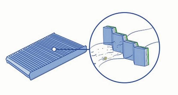

4s店换一个空调滤芯大概需要100~200元左右,相对于自己更换来说价格贵一点,如果是自己买空调滤芯产品自己更换,大概50元左右就可以了。
自己更换空调滤芯的方法如下:
首先将副驾驶手套箱的盖板打开,车主先按住卡扣,然后向外用力拔出,然后盖板就能够被取下了。
车主将盖板取下后,再将车辆的手套箱取下,然后车主就能看到空调滤芯的盖板。
车主同样需要将空调滤芯的盖板拆除,将旧的空调滤芯取出,然后再将新的空调滤芯安装上。
最后将空调滤芯的盖板盖回去,将车辆的手套箱恢复原样即可,操作方法并不难,可以参考空调滤芯的说明书。
