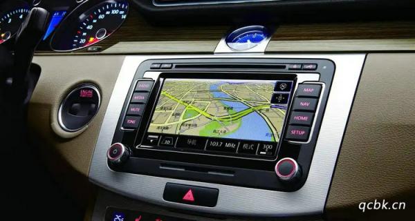

如果车子中控屏幕突然不亮了,很可能是由于中控屏线路接触不良而导致的,此时车主可以寻找专业的人员对线路进行检测,确认是否是因为线路出现了虚接的状况;如果有,车主可以将其虚接的位置进行连接就可以解决。
也有可能是电源信号线严重老化导致的,可以更换一条新的信号线,正常情况 下,黑屏的问题可以得到解决。
如果排除了以上两种情况之后,显示屏还是不亮,可能是供电模块出现故障,此时车主需要到专业的维修店对显示屏进行全面的检查,如果可以维修,直接维修即可。如果老化的非常严重,车主需要考虑更换一个新的显示屏。
