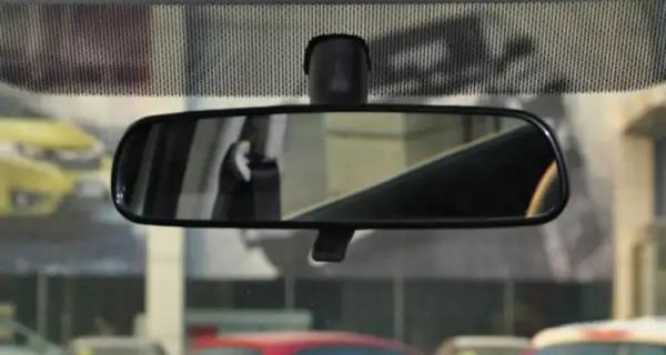

如果想要拆卸车内后视镜,方法是非常简单的,首先捏住后视镜底座的圆柱,然后顺着逆时针方向转向45度后可以拆下来,内视镜拆下来后底座仍然会粘连在前挡风玻璃上。
旧的内视镜拆下来后,安装内后视镜也是很简单的,车主只要把准备好的新的内视镜对准底座口,然后沿着顺时针方向旋转90度,就安装上了新的内视镜了。
