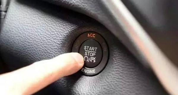

车钥匙能开门不能打火,出现这种情况很可能是车辆防盗芯片出现故障,这是因为遥控钥匙的电路板短路引起的,要是出现这种情况,就只能配新的钥匙了。
车辆钥匙上的发射器、接收器出现了损坏,或者就是汽车附近有信号干扰,导致车钥匙感觉不到接收的内容,因此车辆就无法启动。
也有可能是钥匙电量不足导致的,所以会出现能开车门,但是不足以来启动车辆,及时的换电池就可以。
车辆不识别钥匙,有可能这个钥匙是新配的,没有和车辆进行过匹配,因此车辆是不会识别这个钥匙,车辆会认为是盗窃,所以防盗启动后是打不着车的。
