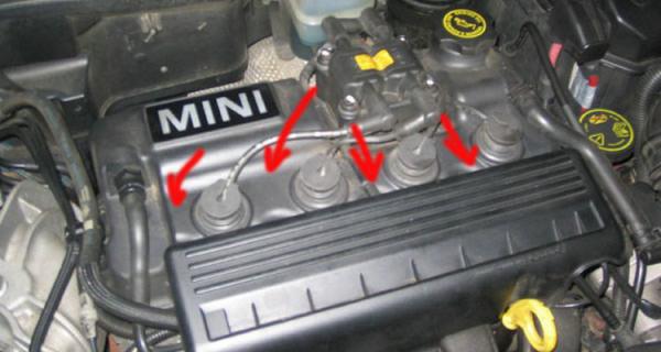

面包车在更换火花塞时非常简单,需要在冷车状态下进行;首先打开机盖,将点火线圈周边清理干净,然后将点火花塞的线束插头拔下,使用六角套筒工具将固定点火线圈的螺丝直接拧下来。
当点火线圈成功取下来之后,使用六角套筒将火花塞拧松,火花塞拧松之后就可以成功的拆卸掉;不过取火花塞的时候也要将周边清理干净,就不会有脏东西掉在发动机里。
火花塞取下之后,才可以更换新的火花塞,直接将火花塞放在套筒中拧紧即可。
在更换火花塞的时候需要注意,有几个火花塞就要一次性更换几个,还要更换同一型号的,同时要根据发动机更换适合的火花塞。在安装以后也要了解发动机的间隙,尽量使间隙保持在0.7~0.9mm。如果间隙过大过小都会增加油耗,还容易出现很多的问题。
