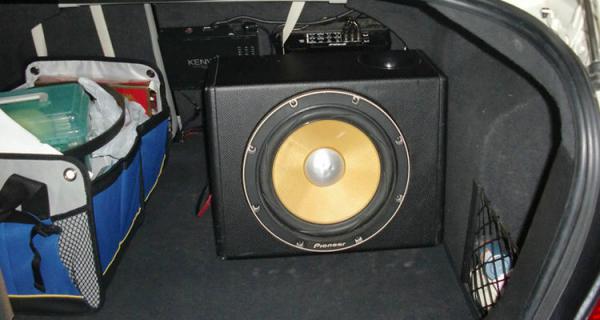

首先,对于正极的12v线,也就是红色那根线材,需要接到汽车电瓶的正极处,接的时候注意接保险胆,不要忘记了。
接着,接低音炮控制箱-REM,也就是那一根蓝色的线材时,车主需要接到汽车主机控制线上面或者是汽车的ACC线上面,只有这样才可以控制低音炮的开关。
然后,接低音炮地线-GND,也就是黑色线材的时候,只要接到低音炮的车架螺丝位的地方就可以了。
最后,还需要接音频线,音频线主要接到主机音频的输出插口的左右声道处即可。
