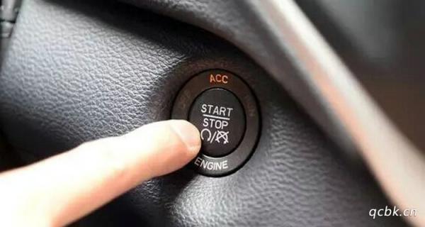

车子打火打不着什么原因
发表于 2025-8-28 05:47:48 | 显示全部楼层 |阅读模式
可能是油液不足:要保证油液的正常,不然的话是没办法成功启动的,发现各种油液不足我们要及时添加。
可能是喷油嘴出现故障:喷油嘴故障之后就没办法把汽油喷出来,汽车没有动力就没有办法打火成功,需要我们进行检查维修。
可能是因为电瓶没电:汽车电瓶如果没电的话,是没办法启动汽车的,我们需要使用充电器进行充电,如果是在路上的话,我们可以使用搭火线的方式,但是需要我们找到他人的车辆帮忙。
可能是点火系统零部件故障:尤其是点火线圈和火花塞这两个零部件,是非常容易老化的,老化之后出故障的可能性就会增加,这时候汽车就没办法正常启动了,我们需要进行检查和维修。
可能是因为挡位不对:汽车如果启动的话,需要我们先把挡位放在空挡的位置。而且我们需要注意的是,如果是手动挡汽车,我们需要一边使用离合器,一边打火。如果是自动挡的车,我们则需要把挡位放在P。
