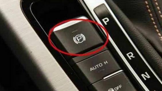

电子驻车系统是汽车系统中重要的一部分,如果车主发现自己车内的电子驻车发生故障了,那么这就表示车子内部的某些部件发生了故障,导致系统无法正常工作。
自动驻车故障的恢复方法如下:
自动驻车系统的前提是必须车辆驾驶员是处于安全情况下才可以开启,所以可以重新尝试开关车门的做法。
将电子驻车系统重置,踩住刹车,将电子手刹向下按住5秒后再向上按住5秒即可完成重置。
检查ABS泵有无发生故障,但是一般我们通过自己无法判断该故障,可以前往专业的修理厂或4S店检查。
重新按两下自动驻车的开关按钮查看是否按键出现卡壳。
