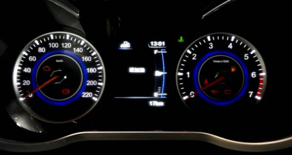

仪表盘不亮车子无法启动什么原因
发表于 2025-8-28 05:50:21 | 显示全部楼层 |阅读模式
当发现汽车仪表全部不亮,车子无法启动时,很可能是汽车蓄电池出现了问题,车主需要检查汽车的蓄电池是损坏还是电量不足,补充电量或者是更换蓄电池即可。
可能是汽车的主继电器出现了故障,汽车启动时,主继电器的触点无法有效的吸合,汽车的仪表盘就会不亮,车辆也就打不着火了,需要及时去4S店维修。
也可能是汽车的电路出现了问题,汽车就打不着火了,而且仪表盘也会受到影响,其他的功能也无法正常使用,需要及时去4S店检查,避免造成其他的安全隐患。
