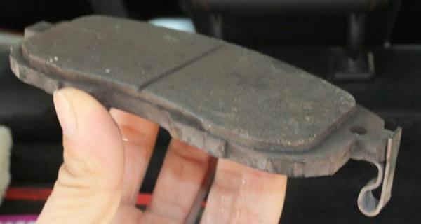

首先是拆卸:刹车片是在四个轮胎的里面,所以要先使用千斤顶将每一个轮举升离开地面,然后拧下轮胎的螺栓,将轮胎拆下后,再拆除固定刹车分泵的螺栓,取下刹车片。
然后是安装:将新的刹车片两侧凸起部位涂上些润滑油脂,这样做是为了新的刹车片与分泵支架之间不产生响声,然后将新的刹车片仿造分泵支架,再将刹车分泵卡到分泵支架上,最后用力拧上分泵螺栓固定好。
很多老司机会在安装新刹车片前将刹车片与刹车盘接触的边缘磨出侧角,这样避免在使用时出现摩擦面过小的现象,而且新手司机应该谨慎自己更换刹车片。
