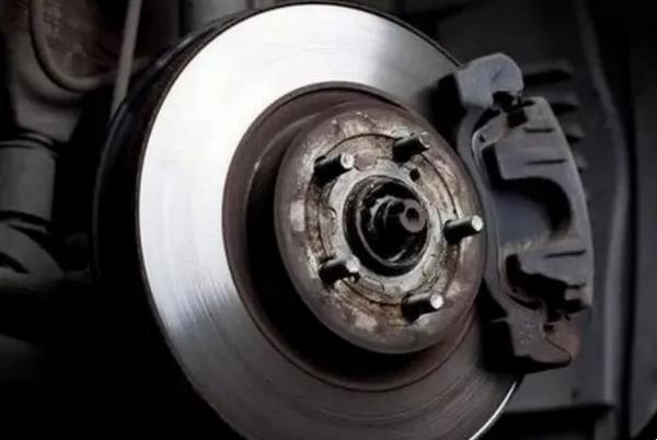

刹车片的磨损程度可以通过下列方式查看:1.当刹车片有故障在仪表盘会有提醒,这时就需要检查刹车片,看看是否需要更换;2.可以通过观看刹车片的厚度判断磨损程度,新的刹车片厚度大概为1.5cm,刹车片磨损到只有0.5cm的时候,就需要更换了;3.还可以通过听声音或者制动效果判断磨损程度,如果在刹车的时候出现异响,且持续时间长或者制动效果变差,就说明刹车片磨损比较严重。
很多时候,汽车的前刹车片比后刹车片磨损快,如果车主发现车辆的刹车出现以下的情况时,刹车片就需要更换了。
1.车主可以将刹车片拆下来检查,如果发现刹车片变薄了,就需要更换刹车片的了,正常刹车片的厚度是1.5厘米,如果低于0.5厘米就需要及时更换了。
2.车辆的系统会出现刹车片更换的提示,车主看到提示后,再更换汽车的刹车片即可。
3.如果车辆在刹车时,发出了刺耳的金属摩擦声,就说明刹车片磨损严重,需要及时更换刹车片。
4.如果车主在踩刹车时,发现踩刹车比较吃力,而且刹车距离明显的变长了,就说明刹车片磨损严重了。
