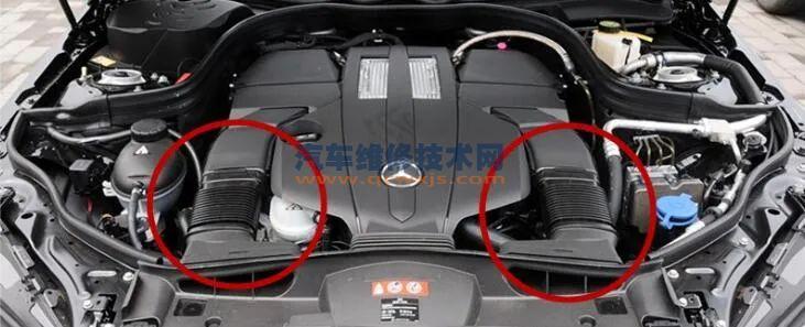

有位奔驰e级的车主说,最近打开发动机盖,发现进气管裂开了,这种情况还能开吗?怎么处理好?

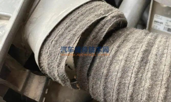

回复:奔驰部分车型,它的进气波纹管,其中段采用的是棉布材质或者编织材质,特别是2008到2012年之间的奔驰glk300、glk350、e300、e350、s300、s350等车型,车龄一般4年左右,这个管子就容易坏。
这个波纹管是位于空气滤芯的前部,那么对于发动机进气的干净程度是没啥影响的,所以完全是可以继续行驶的。不过波纹管破裂,也就破坏了原本的筒状进气结构,对进气量的控制肯定是有些影响的,不过最多也就稍稍影响点动力,或者由于进气管压力变化导致一些异响,仅此而已。
对于一些卖进气管的商家,说是会导致进入发动机的空气过脏,会造成发动机磨损甚至打坏发动机,这完全是危言耸听了。
发动机进气管坏了怎么解决?
如果不是破损很严重,不是特别在意的,完全可以使用耐高温的胶带,把破损的地方缠起来。
如果想解决的完美一点,可以去网上购买硅胶或塑料材质的进气管,也不贵100多到300元的样子一条,会比原厂的耐用的多。
