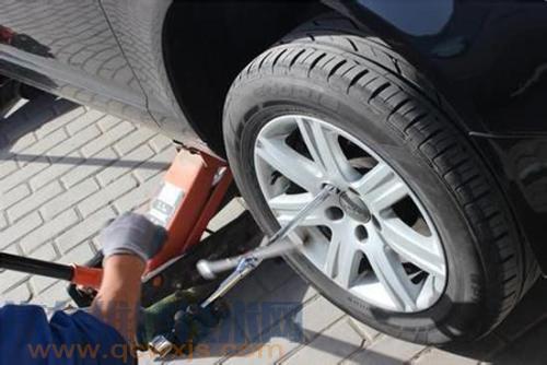

汽车换轮胎怎么换
1、寻找安全平稳的地方来更换轮胎。你需要坚固的平面以免汽车滚动。如果你在路边,尽量把车停在远离来往车流的地方,并开启紧急灯(危险警告灯)。避免把车停在松软地面和山坡。
2、踩下驻车制动并把车挡调到“停车”挡位。如果你的车为标准变速器(手动挡),可把挡位调到1号挡或倒车挡。
3、在下车前要观察四周的交通情况,确定安全后方可下车到车尾厢取出手套、后备轮胎、千斤顶及其他有关工具,准备更换轮胎。
4、把千斤顶放置在靠近你要更换的轮胎的车架下。确保千斤顶触及车架的金属部分。
很多车底都有模制塑料。如果你没有把千斤顶的位置摆对,当你开始抬起车子时将会使塑料破裂。如果你不确定摆放千斤顶的正确位置,请参考千斤顶的使用手册(千斤顶的说明书有的在车辆说明书中,有的直接标在千斤顶上)。
大部分现代一体式汽车的前轮罩后面或是后轮罩前面都有一个小刻痕或记号,标记的地方就是千斤顶应放置之处。
至于大部卡车或有车架的较旧车辆,你可把千斤顶放在前轮后面或后轮前面的其中一个车架横梁上。
5、升起千斤顶直到其支撑着(非抬起)汽车。千斤顶应牢牢地位于车辆之下。检查并确保千斤顶与地面呈直角。
6、卸下毂盖,以逆时针方向松开螺母。切勿把螺母完全松开,只要足以消除阻力即可。当你第一次松开螺母时,把轮胎保持在地上能确保你转动的是螺母而非轮胎。
使用车子本来就附带的扳手或是标准十字扳手。你的扳手两端的开口可能尺寸不同。正确尺寸的扳手将能轻易套住螺母,而不会发出嘎嘎声。
你需要用力才能松开轮爪螺母。如果还是无法松开,你可用你的体重或重重踩在扳手上(须确定你转对方向——逆时针方向)。十字扳手比标准的单柄扳手有更大的扭矩。
7、抽动或转动千斤顶以将轮胎抬离地面。你需要把它抬到足以拆除需要更换的轮胎及换上后备轮胎的高度。
8、把所有螺母完全松开。以逆时针方向转动螺母直到松脱。对所有轮爪螺母重复此步骤,完全拆下螺母。
9、卸下轮胎。把卸下的轮胎放在车辆下面,那么万一千斤顶失效,车辆也会倒在旧轮胎上,可以通过此方法避免汽车受损。如果千斤顶被放在坚固平面上,你将不会面对任何问题。
轮胎可能因为生锈而卡住了。你可以尝试用橡皮锤敲打轮胎内半部来松开轮胎,或是用备胎来撞击轮胎外半部。
10、把后备轮胎放在轮毂上。小心地把后备轮胎轮辋和车轮螺栓对齐,然后装上轮爪螺母。
11、用手拧紧螺母,直到所有螺母均隐匿。刚开始时应能轻易转动螺母。然后才使用扳手尽量按照星形模式把螺母拧紧。确保轮胎平衡,切勿一次就完全拧紧一个螺母。按照星形模式,先均匀地拧紧一遍,然后按对角线顺序以规定转矩拧紧。
12、把汽车降下少许,勿让轮胎承受汽车的所有重量。尽量紧固螺母。完全降下汽车,移除千斤顶。完全紧固螺母后装上毂盖。
13、最后把千斤顶及换下的轮胎收回车尾厢,便完成了整个换胎程序。
