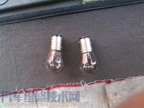

汽车的刹车灯属于易损件,相对其他灯来说是容易坏掉的 因为汽车走走停停的这么反复操作着或者轻微的碰撞都容易使其坏掉,道理其实很简单,就像是自己家的灯泡一样里面也是灯丝发亮的, 但是是现在有好多的车都采用led的了,led的寿命就大大的延长了,只是价格比较贵。

        1、刹车灯不亮了,首先关闭所有灯光,打开钥匙门,踩刹车观察车后方是几个灯亮,踩刹车之后一边亮证明线路正常,不亮的那一边灯泡好了,换个新的即可。(刹车灯泡一般为双尾灯泡)。小区停车的时候顺便看看,方法是车屁股对着墙踩脚刹车。

        原因可能1,灯泡好了,吐过普通的左右两侧灯泡,有单尾的,双尾的,根据车型不同小店的价格在5元左右,4s店10元到20元(不算人工费);如果是高位刹车灯坏了就比较复杂,有的甚至是总成件,一般也得几十块;可能2,刹车灯开关好了,一般费用几十到一两百不等,一般一边不亮了是把两边都换了,以防另一个没多久也烧坏。
