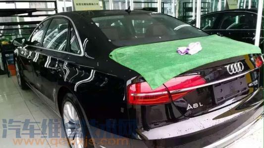

很多人问给汽车玻璃贴膜是否一定要在“无尘施工间”内进行操作?
        过去受条件的限制,很多汽车装饰店通常都在室外环境进行贴膜。近两年流行一种所谓的“室内无尘贴膜”。所谓的“无尘贴膜”环境只比过去在室外贴膜有所改进,它是在一个密闭的室内进行操作。
        工作环境比室外好得多,对保证贴膜质量有定帮助。因此,无尘施工间对贴膜工作来说十分必要。
        但是,这种无尘施工间”的无尘,严格地讲也不是无尘。只有制药、精密电子等行业里的对空气进行过滤并达到一定的净化除尘级别的那种环境,才是真正的无尘。
           尽管汽车防爆隔热膜装贴质量的好坏,环境起着很重要的作用,但并不是惟的条件。膜上的尘点大多不是来自空气,而是来自汽车本身。如果贴膜工的装贴水平不高,即使在真正的无尘室内贴膜,也难以保证膜上没有尘点。
        在国际窗膜协会(iwfa)操作规范里也没有“无尘贴膜”这一说法。所以,只要在干净密闭的专业贴膜室内进行操作,且贴膜前进行喷雾降尘处理并采用专业工具与标准工艺流程进行装贴就能满足贴膜要求。“无尘贴膜”的概念有一定商业炒作的成分。
