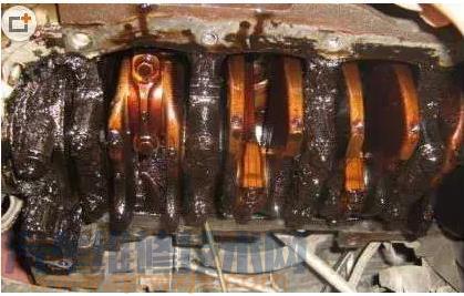

        它是由机油在高温、高压下一部分碳氢化合物氧化而成。聚集在润滑油膜中的胶质,在高温作用下形成漆状的黏稠物,使活塞环结在环槽内失去作用;积炭胶质氧化沉淀而形成的沥青质在高温下进一步氧化形成积炭,这些积炭会形成炽热点,使零件过热,磨损加剧。
        三是油泥
        机油中混入水分后,不仅使机油乳化形成乳浊液,而且金属磨屑还会与机油中的酸性氧化物起化学反应生成铁皂。乳浊液中的油、水、铁皂,以及机油中的灰尘、金属磨屑和机油、燃油的各种氧化物相互混合形成油泥。油泥凝结在油管中,不仅增大机油流动的阻力,甚至阻塞油路,使润滑系统失去作用。

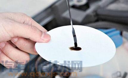

        检查机油质量,也可采用油斑痕迹法,即把机油尺擦净,插入油底壳,取一张白纸,拔出油尺,把附在油尺上的机油滴在白纸上,观察机油的扩散情况和油斑的颜色,若油滴扩散的范围较大,且外围颜色较浅,表明机油已被稀释。若油滴中心呈灰色或褐色,属正常现象。若呈褐黑色或墨黑色,说明机油已变质。
