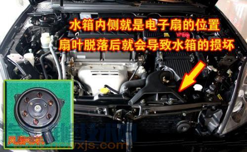

        (3)水泵皮带轮毂松旷摇摆晃动,皮带轮锥孔和锥套的锥面配合不符合要求,风扇叶片飞脱,泵轴轴向蹿动,都有可能刮伤水箱芯管。
