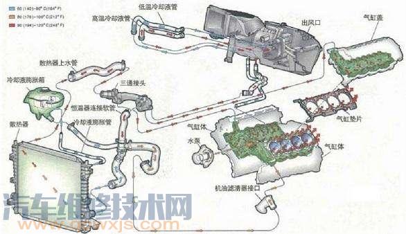

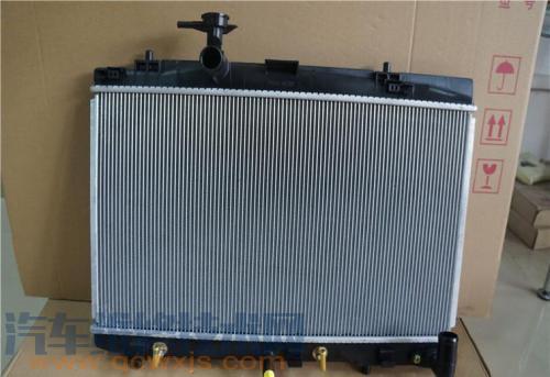

        汽车水箱又称水箱散热器,是水冷式发动机的重要组成部件;功用是散发热量,冷却水在水套中吸收热量,流到散热器后热量散去,再回到水套内循环,达到调温。
        汽车水箱作用 介绍
        汽车发动机水箱作为水冷式发动机散热回路的一个重要组成部件,能够吸收缸体的热量,防止发动机过热由于水的比热容较大,吸收缸体的热量后温度升高并不是很多,所以发动机的热量通过冷却水这个液体回路,利用水作为载热体传导热,再通过大面积的散热片以对流的方式散热,以维持发动机的合适工作温度。
        汽车水箱作用 知识
        水箱是冷却系的主要部分,通过冷却液在发动机水道中的循环来保持发动机的热量。冬天的空调也是传递水箱的热量到车内的。以前的国产大车,拖拉机一般都用水,水容易结冰,所以北方冬天经常看见司机早上要用火、热水烤发动机。
        夏天也容易开锅。但是现在的汽车都是比较娇贵的,如果用水的话,对里面的传感器,发动机水道,水箱水管等腐蚀比较大。而专业的冷却液都含有醇之类的化学物质,降低了溶液的冰点,增高了沸点,这样就适合汽车在很多区域使用。不过冷却液也有分类,不同地域使用的冷却液也不一样。现在的汽车都使用专用冷却液,短时间应急可以使用纯净水,不过得立即到专业的汽车维修店维修冷却系故障,然后清洗冷却系统,再加入新的冷却液。冷却液能更换周期为两年或两万公里。

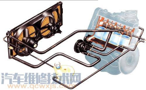

        发动机上有水泵,皮带带动的,水泵就把水箱里的水抽进发动机里,(当然,发动机里的水是在发动机的夹层里,他并不是实心的,中间是空的。)同样,发动机里的水也会被挤到水箱里,这就循环了嘛。所以发动机一热了,水就把他的热量吸收了,水就变热了。水变热了就得想办法把水弄凉啊,水温要是不降下去,那温度也会一直上去,发动机还是会坏。所以水箱上装有风扇,风扇一吹,就把水箱里水的温度降低了,低温度的水再回到发动机里吸收发动机的温度,就是这么回事,降温用的,专业说就是冷却,要是一直这样的温度,那发动机就因为废了,毕竟是铁做的,所以就得有水来给他降温。

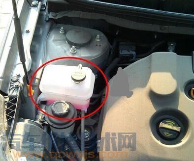

        汽车水箱副水壶的作用
        汽车副水箱是发动机冷却系统的一个组成部分,起到一个平衡水箱压力的作用。
汽车副水箱主要作用是:当发动机温度高时液体膨胀那么一部分防冻液通过水箱盖子流入副水箱;当温度下降时,冷却系统压力为负值时 系统通过水箱盖把副水箱的防冻液吸入冷却系统。同时副水箱上面有相应的刻度,标示着液位的高低,可以直观的指导水箱目前的水量情况,是否充足。那么车主要定期检查副水箱的液位情况,确定水箱是否缺水;也就是说水箱是散热用的,副水箱对 车主来说是加水用的。
