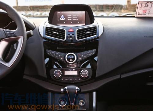

2022-10-18 11:00:43                                                                                                                                                                                                                                                                       汽车仪表控制板最容易积攒灰尘变脏,且有很多死角,车主自行清洁时可用毛刷,每天对仪表台、空调进风口、开关、按钮等进行刷拭,防止灰尘累积而难以清除。如果仪表控制板比较脏,则需用专门的仪表台清洁剂进行喷洒,并用干净的软布擦拭干净。清洁后,可以喷上一层表板蜡。下面汽车维修网小编就给大家介绍一下汽车仪表台如何保养,大家想了解可以看看。
        汽车仪表控制台的清洁保养 方法
        由于控制台上各种仪表和控制按键比较多,且台面结构本身又凸凹不平,清洁起来有一定难度。
一般应选择专用清洗剂,并按比例进行稀释,避免浓度太高导致塑料件出现失光白化现象。将调配好的清洗剂均匀喷于控制台表面,然后用干、湿两块毛巾,按照先湿后干分两次擦拭。对于变速操纵杆及驻车制动杆、座椅护围等处的塑料制品,可用同样的方法清洁。
控制台上凹槽等难以清洁处,可在喷上清洁剂后,用柔软的尼龙刷子将污垢刷出,也可以一边用刷子刷,一边用吸尘器来吸还可根据各部位的不同特点,自制一些不同厚度的木片,将其头部分别削成三角形或矩形,然后用干净的毛巾包住,对于沟槽的清洁,不仅效果好,而且不会损伤台面。
        清洁音响区域注意不要直接喷洒清洗剂,以避免清洗剂通过缝隙进入音响内部导致故障。只能将清洗剂喷在海绵上,然后涂抹在音响表面,2min后用干毛巾擦干即可。

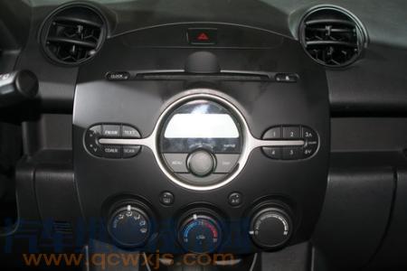

        汽车仪表台如何保养 清洁步骤
        1、所要准备的材料:
        多功能清洁泡沫、表板蜡、真皮清洁上光剂,这三种用品可到汽配城购买。其他的用品比如:毛巾、软毛刷、无纺布等都可以在普通的商店中买到。还要准备一桶清水用来侵湿毛巾擦洗泡沫,和几张报纸用来遮挡中控台的电子设备,以免在清洗过程中电子设备进水发生短路。
2、多功能泡沫清洁剂可以清洁:
        塑料、真皮、人造皮革、绒布等大部分的汽车内饰材料。使用前需要摇晃几次,让其喷 出的均匀的泡沫。
3、表板蜡主要是用于车辆的仪表盘、真皮座椅、人造皮革内饰的去污、上光。在使用前,也需要摇晃几次让其均匀喷洒。
