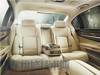

随着生活品质的提高很多车主都用上了汽车真皮座椅,汽车真皮座椅是大多是牛皮做的,牛皮是大自然中一种完美的材料,它的透气性、坚韧性、保暖性、耐久性、舒适性、柔软性,绝非其他任何人造原料可以取代。利用牛皮制作汽车座椅等车内饰,以其尊贵、舒适,容易清洁,夏季散热性好的特点,提高了汽车的档次,受到广大车主的青睐,下面汽车维修网小编就给大家介绍一下汽车真皮座椅如何进行清洗和护理。
        汽车座椅真皮如何清洗保养
        在正常情况下,真皮座椅一般都能使用5~8年以上,当然这要排除因使用不当所造成的伤害,比如首先要尽量避免牛仔裤上的金属饰物或其他尖锐的物品损伤真皮表面,其次避免自然环境导致的皮面老化现象。为防止皮革制品褪色、老化、硬化或龟裂,并恢复其原有光泽,最好能定期对车内皮革制品进行清洁和护理。
        下面分享保养真皮座椅的方法如下:
        (1)当真皮座椅表面覆盖污渍的时候,我们可以使用专门清洁真皮污渍的清洁剂进行去污,不过这里需要提醒大家,清洁真皮座椅表面的污物切勿使用洗衣粉或洗洁精,因为含碱性成分,在长期使用后,真皮座椅表面可能会失去光泽。
        (2) 为了更好的保护真皮座套,可以量身订做一套座套或者坐垫,尽量选择尼龙布料的,比较结实耐用。在选择图案方面,可以根据个人爱好选择。价位一定要多砍砍价,同样款式、同样厚薄的要多找几家汽车美容店问问。
        (3)在使用过程中我们要留意座椅上的尖锐物品,尤其是女孩子经常使用的发卡、钥匙等,当我们一个不留神,尖锐物品插破皮革,再进行修补就很费事了。
        (4) 很多小伙伴会忽略藏在座椅缝隙中的灰尘,认为它只会影响美观或洁净度,但有所不知的是,当灰尘积攒到一定程度时,它们可能会影响皮革的透气性,最好经常用干毛巾为皮革表面“掸掸土”,有条件的话使用吸尘器吸一下会更好。
        (5) 在平常要注意让座椅远离热源,最近不能少于10厘米,以免皮革受热发生干裂。有些小伙伴在使用湿毛巾擦拭完皮革座椅的表面后,都会使用吹风机将表面水渍吹干,但这种做法却会伤害到皮革,甚至会发生干裂,最好的办法就是打开车窗,使用自然风吹干就好了。
        (6)在炎热的夏天开车时,要尽量避免太阳直晒座椅,尤其是在停车时,要找个荫凉的地方,或者使用遮阳挡遮住太阳。这样避免太阳直晒,能保护座椅,以免发生褪色的情况。

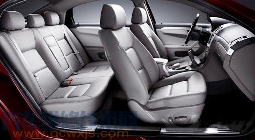

        汽车真皮座椅清洗方法 介绍
        去汽车美容中心做清洗,一般清洗内饰100元左右。 自己清洗要买一瓶泡沫清洗剂,一般汽配城都卖8~10元。你可先拿潮湿的毛巾擦一遍座椅,在喷上泡沫清洗剂刷刷擦擦,最后在用干净的潮湿的毛巾擦一遍座椅就ok了。下面是汽车维修网小编介绍的汽车真皮座椅的清洁几种方法。
        ①用吸尘器清洁当表面
        只有一些灰尘时,用湿毛巾进行擦拭,再用干毛巾擦干即可。也可使用长毛刷与吸力较大的吸尘器配合,一边刷皮革表面,一边用吸尘器的吸口把污物吸出来,用此方法可对不太脏的皮革表面进行清洁。
        ②用专用皮革清洗产品清洁
        对于表面有脏污时,可将万能清洗剂喷于其表面,然后进行擦拭,对于严重油污,可配合使用皮革清洗剂。皮革专用清洗产品根据皮革的特性而研制,它不仅具有去污功能,而且对皮革有一定的保护效果。
③用蒸汽清洗机清洁
        对于座椅与人肢体密切接触的部位,由于身体上所沾的灰尘、污垢及空气中所夹杂的污物会从皮革的细孔中深入,受热后会繁衍细菌,从而使皮革表面出现光泽度降低、褪色、发黄、失去弹性等现象,并散发出异味。前述两种方法仅能对表面进行清除,若要进行深层清除,需要采用蒸汽淸洗机进行清洗,从根本上清除其内的细菌及异味。
为防止皮革制品褪色、老化、硬化或龟裂,并恢复其光泽,可采用皮革护理用品进行护理。在真皮清洗干净并风干后,直接将护理用品(雾状)喷于或涂抹在真皮表层,用海绵或(无纺)擦巾轻轻擦拭,直至护理品全部渗透于真皮内即可。护理完的真皮不应有很高的光泽度,但应有柔和手感及较好的弹性。
