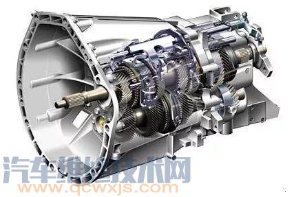

在汽车行驶的过程中,车主们发现汽车变速器有响声,这是什么现象呢?是由什么声音造成的呢?下面汽车维修网小编分享一下变速器异响现象、原因和故障排除,希望对大家有帮助。
