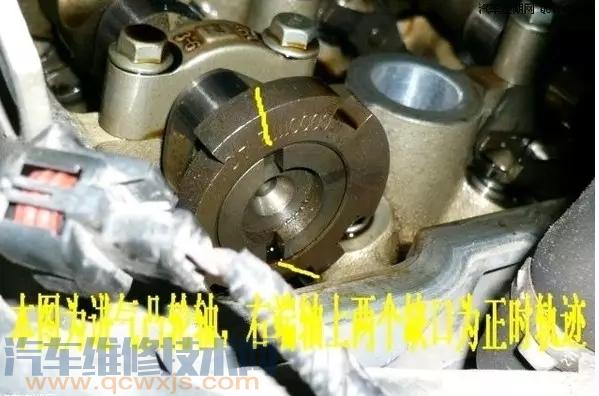

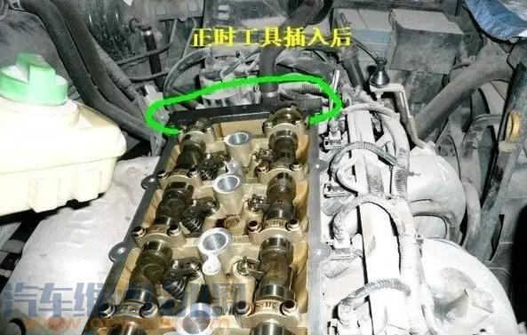

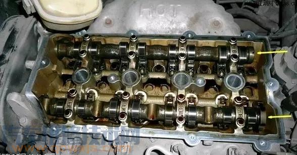

凸轮轴对正方法:将气门室罩盖打开每根凸轮轴后方都有一字型的槽口两根轴对水平后将专用工具塞入
先讲气门凸轮轴的使用,用于箭头处。
两个箭头处分别特写
插入后,找到图中黑色的铁片了吧。

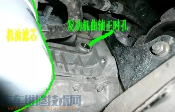

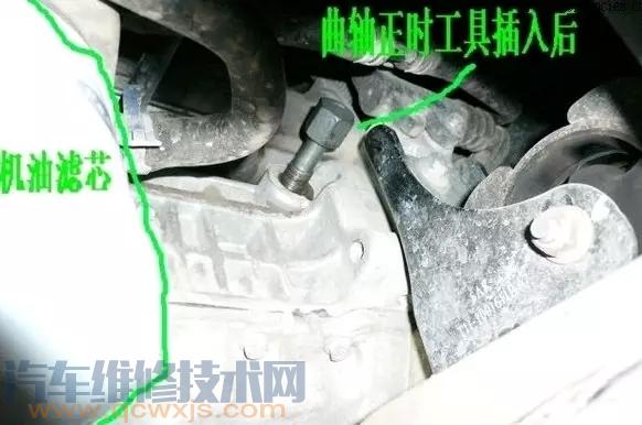

下面,是曲轴正时工具的使用。那个孔相对于图中机油滤芯的位置相信大家都能轻易找到。
曲轴对正方法:在机油滤器器右方有一外六方的螺栓将其拆下用粗点的螺丝刀插入慢慢转动曲轴寻找固定孔(固定孔在曲柄上慢慢找要有感觉曲柄有好几个孔固定孔较深其他为平衡孔)找到后曲轴左右都不能转动。正常是有专用工具的 。

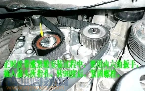

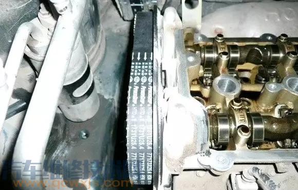

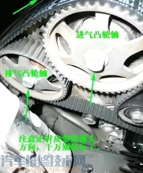

奇瑞的正式点为4个气缸的活塞高度一致,这是意大利还是法国的发动机设计原理,德国车一般都是一、四缸活塞位于上止点。”有工具固定住进气凸轮轴、排气凸轮轴以及曲轴后,松一下凸轮轴的齿轮固定螺栓,挂好正时皮带、惰轮、涨紧轮后再紧固螺栓。
