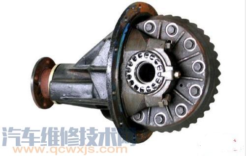

        【主减速器早期损坏】
        主减速器早期损坏形式主要有:齿轮副早期磨损,轮齿断裂,主动齿轮轴承早期损坏等。
使用中造成减速器齿轮早期磨损的因素一般有以下方面:主、从动齿轮啮合间隙不当;齿面啮合印痕调整不当;未使用生产厂家所规定的润滑油;各轴承调整过紧,运转发热致使油温过高,油的黏度下降,油膜强度减弱;通气孔堵塞,使后桥内油压增高,迫使滑油从各衬垫渗漏或从油封处甩出,从而造成缺油,加剧齿轮磨损;减速器壳与桥壳结合处固定螺栓松动,衬垫挤破而渗油;制动发滞或长期超载超速行驶。应根据上述因素加以预防。
        【齿轮副早期磨损】
        齿轮副早期磨损故障的现象及原因有:
        齿轮啮合间隙偏大或偏小都会造成齿轮副早期磨损;轴承的预紧力过大或过小。预紧力过大时,影响传动效率,使轴承过热,缩短寿命;预紧力过小时,齿轮的啮合状况变坏,接触应力增大,导致齿轮副早期磨损。
        未按规定加注齿轮油。主减速器必须按规定加注齿轮油,才能保证齿轮的正常润滑,否则,在汽车行驶极短行程后,齿面就会因润滑不良而造成点蚀、黏结和急剧磨损。
从动齿轮因锁紧调整螺母松动而产生偏移。调整螺母松动,造成从动齿轮偏移,啮合间隙变大,会使齿轮副早期磨损。
【轮齿断裂】
        轮齿断裂故障的现象及原因有:
齿轮啮合间隙太大。当齿轮啮合间隙太大而未及时调整时,主、从动齿轮在啮合过程中将产生冲击,从而使齿轮断裂。主动齿轮轴承或差速器轴承损坏,滚子掉在主减速器内,会将齿轮打坏;从动齿轮与差速器的连接螺栓松动、脱落,也会打坏齿轮。
【主动齿轮轴早期损坏】
        主动齿轮轴早期损坏故障的现象及原因有:
主动齿轮轴承预紧力调整不当,使轴向间隙增大,产生冲击力,将损坏后轴承;轴承本身刚度差,质量不合格;汽车严重超载,使轴承负荷增加,从而使其寿命缩短。汽车超载行驶,在通过不平路面时,齿轮及轴承等均受到冲击载荷的连续作用而发生早期损坏。
驱动桥故障的原因千差万别,各种故障的形成也不是单一孤立,而是相互联系的。如果出现一种故障而不及时排除,很容易诱发另一种故障,形成连锁反应。在判断和排除驱动桥故障时,要具体问题具体分析。
