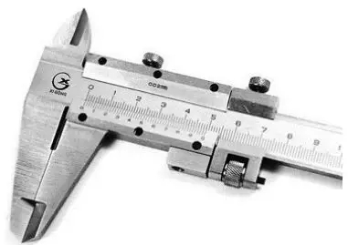

        游标卡尺由内径测量爪、紧固螺钉、深度尺、外径测量爪、游标尺和主尺6 个部分组成,如下图所示。
        通常游标卡尺有3 种精度分类,分别为:
        10分度游标卡尺,其精度为0.1mm;
        20分度游标卡尺,其精度为0.05mm;
        50分度游标卡尺,其精度为0.02mm。
        例如,50分度的游标卡尺,其游标尺总长49mm,并等分50份,每份长度为0.98mm,与主尺最小刻度相差0.02mm,称这种卡尺的精度为0.02mm。

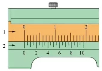

        下面我们以20 分度为例,介绍游标卡尺的读数原理。
        游标卡尺的原理
        1—主尺;2—游标尺
        如上图所示,我们可以看到:
        主尺的每一个刻度为1mm;
        游标尺总长19mm,共有20 个刻度,等分19mm,称为20 分度;
        游标尺每一刻度都比主尺每一刻度短0.05mm,称该卡尺的精度为0.05mm;
        游标尺的“0”刻度与主尺“0”刻度相对齐,此时测量的结果为0;
        如果游标尺向右移动至0 线后第一个刻度与主尺0 线后第一个刻度对齐,此时测量的结果为1 个0.05mm,即0.05mm;
        同理,如果游标尺向右移动至0 线后第二个刻度与主尺0 线后第二个刻度对齐,此时测量的结果为2 个0.05mm,即0.1mm。
        注:10 分度的游标卡尺的精度为0.1mm;50 分度的游标卡尺的精度为0.02mm。
