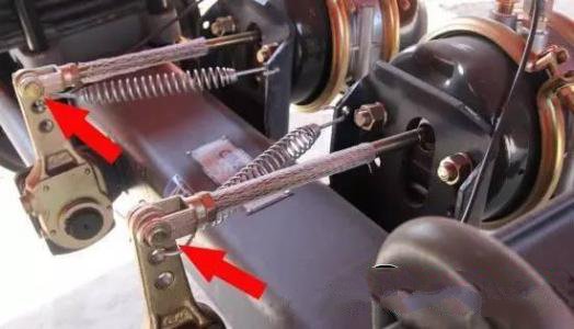

管路堵塞,分泵不能回油,制动器间隙过小。
        此时,将会造成个别或全部制动鼓发热。在这种情况下进行检查时,可将产生拖滞现象的车轮制动器放气螺钉松开,若制动液急速喷出,制动蹄回位,则是油管堵塞;如果制动蹄不回位,则应调整制动器间隙。
