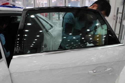

汽车贴膜什么时候用拉伸定型,它有什么优缺点?
        答:对于横向收缩较好的膜片,用手把膜片多余部分向边上拉平、拉直,并用热风枪对拉直位置进行加热,膜片便自行左右收缩至玻璃形状。
        优点:膜片受热程度高,膜片收缩范围较大且均匀,施工方便、快捷、简单,操作时不需刮板配合不会产生折印,操作时可一次定型。
        缺点:膜片加热时很难控制温度,容易造成膜片收缩过度,需有成熟的操作经验。
        拉伸定型法的做法:
(1) 用刮板先将玻璃清洗干净,用热风枪将玻璃表面残留的水分吹干
(2) 用一湿纸巾在玻璃中间划一道约宽3厘米的湿线(用于固定膜)
(3) 将大体裁剪好的膜,铺与玻璃表面,上下多留5—8cm
(4) 将上下的膜边上有气泡的地方割几个小口,烤膜时,用手将膜提起,与玻璃约成15度角,用力向下拉紧,烤枪均匀的旋转,由上至下,用眼观察膜收缩的程度
(5) 烤膜时注意烤枪的温度及膜的受热程度,可用距离远近或速度调节温度,烤气泡时要使气泡受热均匀
(6) 烤完后,切去余料,边部可适当再烤,把烤枪停留1—2秒钟,使膜边也收缩
(7) 也可再喷洒水湿烤一下,如有残留的气泡,按湿烤的方法烤平整
        注意事项:
根据膜性能和材料,调整热风枪的温度,温度一般控制在280度—350度。温度过高,对于金属含量较高的膜,容易出现金属重叠导致的金属丝现象。烤膜时,注意要有次序,从中间开始,依次向两边进行。
