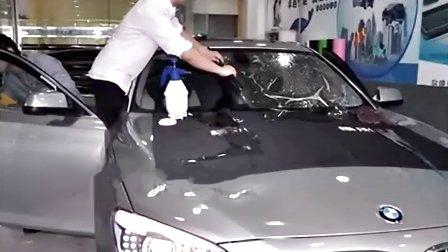

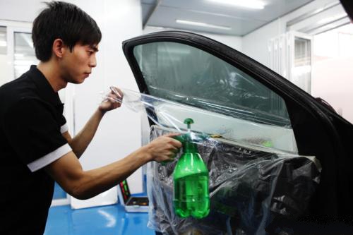

汽车贴膜内灌风定型法介绍:
        除横向裁切的任何膜片。注:不适合横烤的膜片
内灌风定型法的操作方法:
(1) 先将玻璃清洗干净,均匀的喷涂安装液于玻璃外表面
(2) 将大体裁好的膜放于玻璃上,以塑料刮板定位。把泡分均匀
(3) 气泡前三分之一,为膜连带引起的需泡,不做处理,在三分之一处轻烤一下,做个节
        (4) 在气泡的口上,以热风枪向膜与玻璃之间灌飞,当泡的边缘的贴在玻璃上时(可用手按住气泡的两边),快速用热风枪对气泡进行加温,并用塑料刮板快速将气泡刮平
内灌风定型法的优点:
(1) 膜片均匀收缩范围较大,施工方便快捷简单
(2) 玻璃弧度较大或较厚的膜可以轻松完成烘烤
        (3) 可与干烤结合是使用,效果明显
内灌风定型法的缺点:
(1) 不适合横向烤膜(横烤时气泡较长,受热面积小)
(2) 相对于干烤与拉伸烤法,对玻璃安全存在隐患
注意事项:
温度控制在280度—330度之间,不宜过高。向膜与玻璃之间灌风时间大约三至五秒钟
