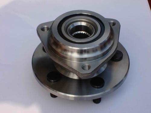

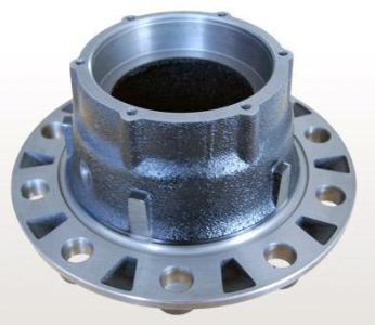

        汽车“飞轮”(俗称甩饼),是指汽车在行驶中,车轮(连同轮毂、刹车毂)自动脱离车辆所造成的机械事故。“飞轮”的实质就是轮毂与车桥结合不牢靠所致。
        汽车前轮毂是通过两盘反向安装的向心推力轴承套装在转向节上,用转向节内螺帽调节轴承间隙,外面用锁紧螺帽锁紧。调节螺母和锁紧螺母分别装有止动装置和锁紧装置;后轮轮毂是用相同原理支承在后桥导管上。
