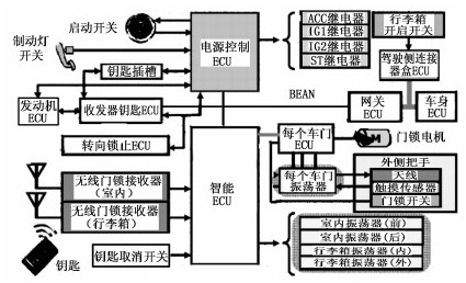

        根据智能钥匙工作原理(图4-9),当要开启右前车门时,驾驶者携带智能钥匙靠近车门,智能钥匙首先从前车门振荡器接收“请求”信号,并发送id码给室内无线门锁接收器,无线门锁接收器将接收到的信号送给智能ecu控制单元,完成id码校验。此时,驾驶者将手触碰前车门拉手时,前车门拉手内的触摸传感器将该信号送给前车门振荡器,智能ecu接收到车门振荡器传送来的车门开启信号后,做出开启车门的准备,于是通过网络向前车门ecu发出开启车门的指令,车门ecu指示门锁电机动作,打开车门。
        由于智能钥匙遥控和启动功能均正常,说明智能ecu和遥控系统正常,而智能无钥匙进入系统存在故障,判断应该在车门触摸传感器和车门震荡器及其信号传输线路有故障。

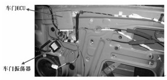

        首先拆掉4个车门门饰板,发现每个车门均有一个车门ecu、一个车门震荡器,车门把手上有触摸传感器和把手开关,而且功能和结构基本相同。为确定震荡器功能是否正常,将四个车门震荡器进行互换,发现故障依旧存在,说明不是震荡器故障;接着把4个门把触摸传感器互换测试,智能进入功能仍然不正常,说明也不是门把触摸传感器的原因。接着再将车门ecu互换,故障依然存在,这样说明元件有故障的可能性比较小,因为不可能4个元件都有问题,说明故障点在线路上。

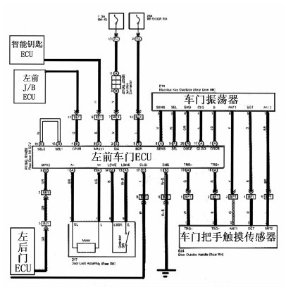

        https://www.qcwxjs.com/file://e:/%e8%b5%84%e6%ba%90/%e6%b1%bd%e8%bd%a6%e7%bb%b4%e4%bf%aepdf/%e5%8f%91%e5%b8%83/%e5%8f%91%e5%b8%83%e4%b8%ad/%e6%b1%bd%e8%bd%a6%e7%94%b5%e5%99%a8%e7%bb%b4%e4%bf%ae%e7%bb%8f%e5%85%b8%e6%a1%88%e4%be%8b-%e7%8e%8b%e8%83%9c%e5%b9%b4/ops/images/figure_0179_0105.jpg         图智能钥匙系统工作原理        根据电路原理,测量各车门控制单元之间的线路电压,然后进行对比,发现左前门触摸传感器针脚电压与其他门不一样。测量左前门触摸传感器到车门ecu线路,发现有一根不通,拨开线路,看到有一根线被事故撞断。连接撞断线路,重新测试,结果左前门智能开门正常,但右门仍然不行。
        再次检测右侧门各单元针脚电压,发现右后门震荡器针脚电压与其他车门不一样,但测试震荡器与车门ecu之间的连线,线路是通的,怀疑车门震荡器有问题。但将其与左门震荡器互换,故障仍然一样,而换到左门的智能开门正常,说明元件没有问题。仔细检查右后门震荡器插头,发现针脚金属与线路已经折断,只有外皮包裹,所以在检测过程中,无法发现断路点在什么地方,但电压值却与其他车门不相同。重新换一根插针,安装元件,重新试车,右车门智能门锁控制也恢复正常。看来,只要一边车门的前后门有一门的单元和线路有故障,则该边车门的智能钥匙系统将失效。安装全车4门组件,反复测试智能钥匙,功能均恢复正常,故障排除。车门元件图如图4-10,左前车门控制电路如图。
        https://www.qcwxjs.com/file://e:/%e8%b5%84%e6%ba%90/%e6%b1%bd%e8%bd%a6%e7%bb%b4%e4%bf%aepdf/%e5%8f%91%e5%b8%83/%e5%8f%91%e5%b8%83%e4%b8%ad/%e6%b1%bd%e8%bd%a6%e7%94%b5%e5%99%a8%e7%bb%b4%e4%bf%ae%e7%bb%8f%e5%85%b8%e6%a1%88%e4%be%8b-%e7%8e%8b%e8%83%9c%e5%b9%b4/ops/images/figure_0180_0106.jpg         图 车门元件图        【故障排除】

        https://www.qcwxjs.com/file://e:/%e8%b5%84%e6%ba%90/%e6%b1%bd%e8%bd%a6%e7%bb%b4%e4%bf%aepdf/%e5%8f%91%e5%b8%83/%e5%8f%91%e5%b8%83%e4%b8%ad/%e6%b1%bd%e8%bd%a6%e7%94%b5%e5%99%a8%e7%bb%b4%e4%bf%ae%e7%bb%8f%e5%85%b8%e6%a1%88%e4%be%8b-%e7%8e%8b%e8%83%9c%e5%b9%b4/ops/images/figure_0181_0107.jpg         图 左前车门控制电路图</p>[size=2%]汽 车 维 修 技 术 网 https://www.qcwxjs.com/
