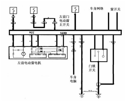

【故障现象】一部2006年款一汽丰田锐志汽车,行驶里程8000km,事故修复以后,出现左前电动窗不工作,其他三门电动窗工作正常,中控锁正常,左前门开关也可以控制其他门电动窗工作。
        【故障分析】
        由于其他三门电动窗工作正常,主门开关也可以控制副门电动窗工作,可以确定其他三门没有问题,故障集中在左前门电动窗及主开关上。因为左前门开关可以控制其他三门工作,所以怀疑左前门电动窗电机故障。拆开左前门门板,测量电动窗电机插头,当按动车窗开关,测量电机两端没有电压,说明故障在主开关控制单元上,开关控制单元没有电源输出,所以电动窗不工作。
        拆掉左前门车窗主开关板,测量开关单元电源和搭铁线,线路正常,搭铁和电源良好。主开关可以控制其他车门电动窗工作,而测量主门电机线,按动左前门开关,没有电压信号显示,说明主开关内部有故障存在,无法输出工作电压给电动窗马达,从而不能控制电机工作。更换电动窗主开关单元总成,左前门电动窗可以升降,但是没有自动升降功能,只有手动控制功能,对车窗进行自动功能初始化,仍然没有自动升降功能,而其他3门有自动功能。
        断开蓄电池负极5分钟后装回,4门都没有自动功能,对车门做初始化设定,副门均恢复自动升降功能,但左前门就是没有自动功能,难道新开关还有问题吗?拆掉右前门板,比较左右前门电动窗电机的电压信号,分别拔掉电机插头,测量插头电压,左右数据相同,测量电机传感器vcc—sgnd的电压,都有12v,确定开关没有问题,只能是电机传感器有故障。
        更换左前门电动窗电机总成,左前门电动窗升降正常,初始化以后,电动窗自动功能恢复,故障排除。
        左前电动窗电路
        【故障排除】
        更换左前门电动窗电机总成和左前门开关总成,左前门电动窗工作正常,故障排除。
        【注意事项】
        锐志电动窗具有防夹功能,当更换电动窗系统元件,或断开电路插头后,需要对电动窗作初始化设置,具体方法:
        打开点火开关,将电动窗打开到半程,再完全推上开关直到电动窗完全关闭,并在电动窗完全关闭之后将开关继续保持1秒或更长时间。
