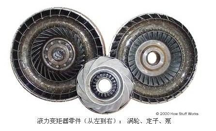

        液力变矩器变矩器坏了常见的故障主要有:
        变矩器油温过高、变矩器供油压力过低、变矩器漏油、变矩器机器行驶速度过低或行驶无力,以及工作时内部发出异常响声等5种。
           变矩器坏了现象变矩器油温过高
        油温过高表现为机器工作时油温表超过120°c或用手触摸感觉汤手,主要有以下几种原因:
        变速器油位过低;冷却系中水位过低;油管及冷却器堵塞或太脏;变矩器在低效率范围内工作时间太长;工作轮的紧固螺钉松动;轴承配合松旷或损坏;综合式液力变矩器因自由轮卡死而闭锁;导轮装配时自由轮机构化机构缺少零件。
        液力变矩器油温过高故障的诊断和排除方法如下:
        出现油温过高时,首先应立即停车,让发动机怠速运转,查看冷却系统有无泄漏,水箱是否加满水;若冷却系正常,则应检查变速器油位是否位于油尺两标记之间。若油位太低,应补充同一牌号的油液;
        若油位太高,则必须排油至适当油位。如果油位符合要求,应调整机器,使变矩器在高效区范围内工作,尽量避免在低效区长时间工作。如果调整机器工作状况后油温仍过高,应检查油管和冷却器的温度,若用手触摸时温度低,说明泄油管或冷却器堵塞或太脏,应将泄油管拆下,检查是否有沉积物堵塞,若有沉积物应予以清除,再装上接头和密封泄油管。若触摸冷却器时感到温度很高,应从变矩器壳体内放出少量油液进行检查。
        若油液内有金属末,说明轴承松旷或损坏,导致工作轮磨损,应对其进行分解,更换轴承,并检查泵轮与泵轮毂紧固螺栓是否松动,若松动应予以紧固。以上检查项目均正常,但油温仍高时,应检查导轮工作是否正常。将发动机油门全开,使液力变矩器处于零速工况,待液力变矩器出口油温上升到一定值后,再将液力变矩器换入液力耦合器工况,以观察油温下降程度。若油温下降速度很慢,则可能是由于自由轮卡死而使导轮闭锁,应拆解液力变矩器进行检查。
        变矩器坏了现象2:变矩器供油压力过低
        变矩器供油压力过低现象为:
        当发动机油门全开时,变矩器进口油压仍小于标准值。主要由以下几种原因引起:供油量少,油位低于吸油口平面;油管泄漏或堵塞;流到变速器的油过多;进油管或滤油网堵塞;液压泵磨损严重或损坏;吸油滤网安装不当;油液起泡沫;进出口压力阀不能关闭或弹簧刚度减小。
        如果出现供油压力过低,应首先检查油位:
        若油位低于最低刻度,应补充油液;若油位正常,应检查进、出油管有无泄漏,若有漏油,应予以排除。若进、出管密封良好,应检查进、出口压力阀的工作情况,若进、出口压力阀不能关闭,应将其拆下,检查其上零件有无裂纹或伤痕,油路和油孔是否畅通,以及弹簧刚度是否变小,发现问题应及时解决。如果压力阀正常,应拆下油管或滤网进行检查。如有堵塞,应进行清洗并清除沉积物;如油管畅通,则需检查液压泵,必要时更换液压泵。如果液压油起泡沫,应检查回油管的安装情况,如回油管的油位低于油池的油位,应重新安装回油管。
        变矩器坏了现象3:变矩器变矩器漏油
        变矩器漏油主要是由于变矩器后盖与泵轮拼命面、泵轮与轮毂拼命处连接螺栓松动或密封件老化或损坏造成的。发现漏油应启动发动机,检查漏油部位。如果从变矩器与发动机的连接处漏油,说明泵轮与泵轮罩连接螺栓松动或密封圈老化,应紧固连接螺栓或更换o形密封圈;如果从变矩器与变速器连接处甩油,说明泵轮与泵轮毂连接螺栓松动或密封圈损坏,应紧固螺栓或检查密封圈;如果漏油部位在加油口或放油口位置,应检查螺栓连接的松紧度以及是否有裂纹等。
        变矩器坏了现象4:变矩器机器行驶速度不定期低或汽车行驶无力
        这种故障主要是由以下几种原因引起的:
        液力变矩器内部密封件损坏,使工作腔液流冲击下降;自由轮机构卡死,造成导轮闭锁;自由轮磨损失效;工作轮叶片损坏;进、出口压力阀损坏;液压泵磨损,供油不足;液压油油位太低;变速器的磨擦式主离合器有故障。 机器挂挡起步后,如果行驶无力或行驶缓慢,应首先检查挂挡压力表的指示压力是否在正常范围内,如果压力过低应予以排除;如果压力正常,则可能是自由轮磨损失效或工作轮叶片损坏;还可能是变速器磨擦式离合器存在故障,应进行具体分析并予以排除。
        变矩器坏了现象5:液力变矩器工作时有异常响声
        这种故障主要是由于轴承或损坏,工作轮连接松动或与发动机连接松动等原因造成的。出现这种情况,应首先检查各连接产部位是否松动,然后检查各轴承,如有松旷应进行调整或更换新轴承。此外,还应检查液压油的油量和质量,必要时添加或更换新油。
        变矩器里的单向轮好了,起步会慢,高速时渐渐的不起作用,如果是锁止离合器好了,那么,你本来2500转能跑100,现在就变成3000多跑100,这跟有档没档没有关系,检查变速箱去吧,某个档位的离合器或者制动器打滑了,要不就是油压不够,泄压。
